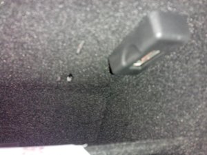

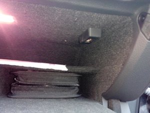

    Всех приветствую. Вчера менял фильтра салона и обнаружил в бардачке интересный разъем. я правильно понимаю что это разъем для ami? По вину в машине есть:
    UF7 - разъём для подключения внешних аудио устройств
    Если я приобрету шнурок 4F0 051 510 Q то смогу подключить телефон или планшет через usb разъем?

    Флэху или хард точно подключишь, тока не помню уже, помойму надо, что бы они были фомата FAT32(т.е. отформатированы в этом формате). С остальным точно не знаю, телефон наверное тоже можно. Пробуй.

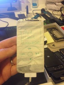

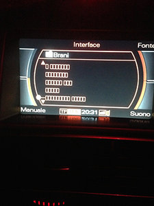

    Всем привет. Купил а6 тди 3.0 2008г.
    Обнаружил, что там уже есть АМИ с проводом для айпод(айфон 3,4).
    Мне это не подходило, полез в интернет и начал искать провода для ифона 5 или аукс. Но подумав, вспомнил, что у меня есть "конструктор" из нескольких 4х айфонов.
    Взял корпус, материнку, коннектор зарядки и шлейф с кнопкой включения. Да и еще батарею. Она мертвая напрочь, больше 1 часа, 2х без зарядки не держит.
    Собрал я это все дело в одно устройство и получилось это:
    Соединил все это дела через тунец, закинул 8гб ALAC музыки. На утро в надежде все это подключил, но не заработало.
    Отчаявшись отправился в путь с радио. Но решил все таки попробовать 2й раз и, о чудо, заработало. Из за батареи мертвой ему нужно было время на включение. Сейчас все работает гуд, кроме русских букв, конечно же!:rock:
