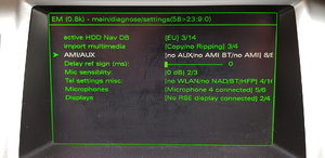

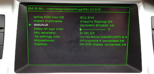

    Вот сегодня открыл зеленку, все выглядит у меня по-другому..., было так:
    поставил так:
    Прокомментируйте, кто в 3G меню понимает, AMI так активируется?
