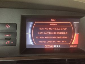

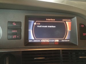

    Подскажите кто ставил AMI 2G!!
    установил блок, но пока еще шнур usb не пришел. в комплекте был на айфон 4. подключаю его и никакой реакции блока.
    блок брал на разборке интересует исправен ли он? как проверить?

  5. Guru
    Guru Старожил
    11 апр 2004
    6.686
    Латвия
    Audi Q5 1G Sline 2,0 TDI q.

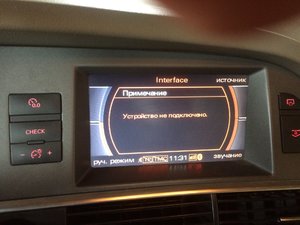

    А чуть выше прочесть?
    По надписям на экране машина блок видит - блок шнурок - НЕТ.

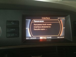

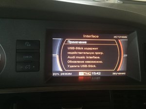

    ХЕЛП !! Пришел шнурок usb включил флешку fat32. записал пару файлов мп3, хочет обновляться.
    закинул на пустую флешку файл обновления что нашел на форуме AMI_update_080423.bin
    подумал и высветил окно что на фото.
    Что делать подскажите?

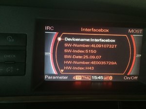

    есть версия что надо поднять прошивку MMI до 5150
    Поможет? или к дилеру записываться?
  10. Xeus
    Xeus Живу я здесь
    7 янв 2006
    2.897
    Казахстан
    Q7 3.6 FSI BHK Америкос
    тоже есть такая мысль.... но тогда АМИ запросто в ЗК вывалится... я ж тебе ссылку давал...

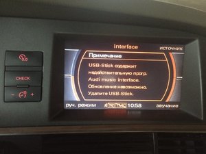

    Прошил MMI до 5150 все тоже самое...

    файл обновления AMI_update_080423.bin как то по особенному на флешку надо писать? я просто переписал
  14. felb
    felb Участник форума
    25 окт 2010
    369
    A64F 2005/2.4 BDW
    ОД сказал возвращайте блок он неисправный.......
