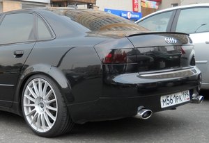

    Можно подробнее: как делалась ниша?
    Внешний вид на мой вкус зачётный!

    Нишу "лепил" вручную специалист по бамперам, делал все у знакомых, качество исполнения превзошло мои ожидания, многие вообще путаются и не могут предположить что там переделаны крышка и бампер.

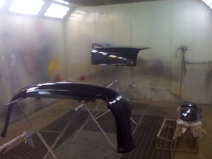

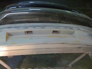

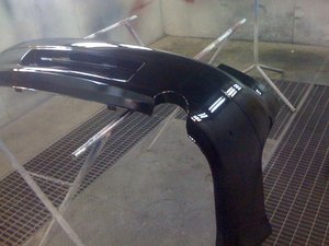

    Ниша делалась вручную на штатном бампере. Сначала был вырезан контур кроме нижнего основания, нагрет и загнут внутрь. Форма ниши - перевернутая трапеция с чуть дугообразными боковыми сторонами, под общий стиль попы и грани багажника. Потом из спец. пластика были изготовлены боковые стенки и верхняя полка, куда были впаяны штатные разъемы под подсветку, после чего все слепили в единое целое. Парктроника у меня не было.
    Есть несколько фоток не совсем качественных с айфона, но в принципе по ним все видно.
