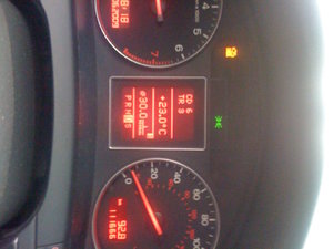

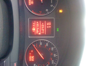

    Ребят, а что думаете по поводу такого расхода? Мне вообще не нравится как у меня работает комп, измеряя средний расход топлива... как будто не средний, а моментальный - постоянно меняется...:confused:

    или это связано "чеком"? Читали - пишет пропуски зажигания в цилиндрах... сбросили, ездил, потом вдруг ни с того ни с сего снова загорелся...
  13. dmkaz
    dmkaz Старожил
    1 фев 2007
    5.006
    Q5 2.0 TFSI 225Hp
    Re: Американка очень большой расход топлива ! HELP !
    может катушки зажигания надо поменять?
