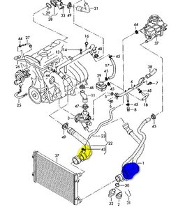

    Попробуй минут через 10 после заводки, а лучше когда стрелка поднимется до 50-60 градусов потрогать шланги идущие на радиатор. Если оба теплые, то термостат просится на помойку.

    А можешь на какой нибудь картинке показать какие шланги трогать?

    Вот по поводу патрубкам очень интересно, не могли бы вы показать на рисунке какие и когда щупать?
  17. michфуд
    michфуд Старожил
    12 окт 2005
    15.243
    A4 8E 2,0 01
    щупать при прогреве мотора например градусов до 60
    верхний (желтый) должен нагреться
    нижний (синий) - не должен
    радиатор тоже не должен нагреваться

    Спасибо!!!
