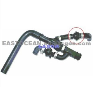

    Подскажите, на а4 клубе человек, создатель данной темы, утверждает, что этот клапан должен стоять, стрелкой в сторону воздушного фильтра, он у него был установлен стрелкой в сторону эжекционного насоса(по его словам не правильно).у меня так же установлен стрелкой в сторона эжекционного насоса и все в заводских хомутах.получается что автор темы утверждает, что на заводе клапан под номером 67 установлен не правильно!!подскажите как правильно!!!!спасибо!
    слова автора с ауди а4 клуба: Вот такое направление должно быть. Внимательно посмотрите на клапан, на нем есть стрелочки. Они должны указывать направление от инжекционного насоса к металлической трубке (номер 69) , идущей к патрубку впуска (между воздушным фильтром и турбиной, номер 77)

    можечёк включить... не!? клапан должен стоять в сторону эжекционного.... ибо, если наоборот, не будет засасываемого воздуха через клапан-эжекционный-впускной коллектор и не будет работы тормозов на холостых-накатом-малых оборотов!
    зы: свист стоит от старого или неоригинального клапана или эжекционного из жопгрупп!
    зы зы: на схеме выше, видно правильную установку 67го клапана.... боченком (утолшением) к эжекционнику... но никак не наоборот)!

    по ссылке же..., сначала почитайте о чем пишут и какие переделки с эжекцеонным, для правильной работы блидера с ним в паре, ... ну и куда и как идет поток воздуха! если сомневаетесь, откройте Эльзу, в ней более популярно и доступно описан, сей процесс... тем паче, все на великом и могучем :hi:

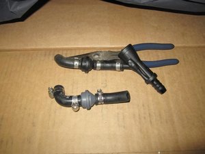

    зы зы: с завода идет оригинальный, зажимной хомут.... ниже на фото, колхОзинг.... который стоит у большенства форумчан, загуборного сайта!

    ни какого колхозинга нет, там просто пример старого и нового...он в этой теме аудизайна. менял все клапана на новые и патрубки тоже.
    ты говоришь что утолщением-бочонком, а я говорю, что наоборот сначало узкой стороной.хотя может, это вы и имели в виду))))

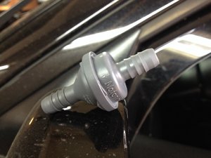

    1. колХоз... это когда вместо родных, оригинальных хомутов... стоят винтовые!!!
    2. не надо гадать где толсто или тонко у клапана.... на нём нарисована стрелка, по направлению потока воздуха!!!

    в ту... в которую идёт поток воздуха.. :facepalm:

    Клапан должен стоять по стрелке, в сторону эжекционного насоса, учтённый воздух, после дмрв, из гусеницы, проходит через железную трубку 69, клапан 67, эжекционный насос и далее во впуск. На фото, видно стрелку воздушного потока и как он стоит по т.эльзе и с завода с родными (заводскими) хомутами!
