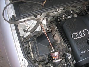

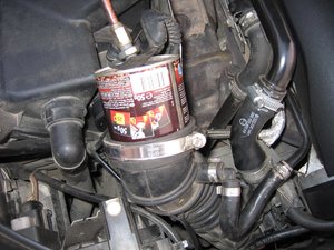

    Я недавно собрал приборчик:
    Банка кофе Нескафе штуцер киповский и шланг от насоса. Ну и запаска с давлением 1,3 атм

    Нет, опрессовку не делал еще, машину пока поставил, до приобретения "гриба". А банка на 25 чашек?))

    Опрессовку сделал по методу Базарова) запаска-шланг-топ.фильтр для ГАЗ > во впуск. все.
    давление в запаске - 1.2 атм. Как и предполагал - сильно пропускает воздух "гриб", и еще слышен небольшой свищ в районе клапана 112, может ниже.. поменяю "гриб", послушаю еще.
    Большое спасибо за помощь! процесс идет
