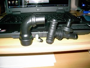

    пока закупился следующим:
    патрубок из картера 06A 103 213 AM
    после него тройник с клапаном 06A 103 245 F
    трубка пластиковая 06A 103 213 AK
    шланг Г образный короткий
    под клапаном "грибком" 06A 103 221 M
    скобу Jp Group 121067015
    резинку уплотнитель N 904 673 01
    и конечно обычных хомутов взял

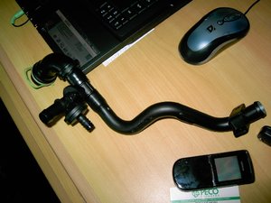

    забрал сегодня детальки и собрал все воедино:
    ставил заводя нижним патрубком между шлангов и проводов от моторного щита - потом с поворотом от себя все стало на место - все вставил, закрепил хомутом трубку сверху, шланг на место. Гиморно было конечно когда запихивал на место, потом пришлось трубку маленько крутнуть на тройнике - чтоб сориентировалась ровно. Долго не мог вставить скобку внизу, пока не попробовал с другой стороны - встала четко.
    клапан на трубку в тройнике был не рабочий. после замены машина стала поотзывчивей на газ. следом буду делать опрессовку.

    dus72
    Вот теперь порядок!
