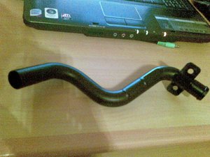

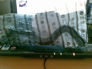

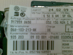

    привезли ... 06B 103 213 AK
      342,8 КБ
      414
      310,7 КБ
      314

    гммм, а я заказал 06B 103 213 AF, интересно че они привезут....

    разница в деньгах AF и AK около тысячи руб.! поеду разбираться что за фигня - пусть сразу при заказе пишут AK!!!

    Ты её хоть из пакетика-то выйми...

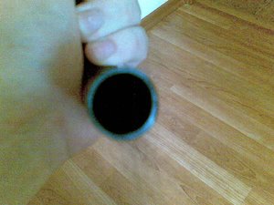

    вот-с
    качество не порадовало - стенки одна тоньше другой - наверно порвется когда ставить будут :(
      359 КБ
      324
      363,6 КБ
      347

    Гммм а с F буковкой имеет квадратное сечение с одной стороны. Интересненько....Блин счас стоят шланги резиновые от десятки ( поставили с Алесом Павловым:) старые лопнули, а новые тока 26го придут), вот думаю менять не менять если такая фигня придет.

    Ну блин я бы выложил фотки с буквой ф, но у меня как раз квадратная часть рассохлась вся и мы ее отломали, чтоб из тройника выдернуть. Квадратное сечение у трубки с другой стороны от той, где номер детали написан.

    Квадратное сечение только в месте, где припаян кронштейн. Именно в этом месте в первую очередь и пересыхает/повреждается трубка. На концах сечение круглое.
    dus72
    Качество фото оставляет желать лучшего, но я не вижу различий.

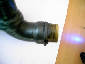

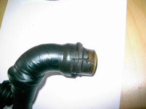

      229,6 КБ
      415
      149,6 КБ
      403
