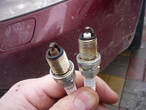

    Вот свечи,с моей машины.
    одна приехала из Канады и работала ДО чистки форсунок,другая работает 3000км ПОСЛЕ чистки.
    какая из них какая?какая правильная?

    Та что белая вообще на рабочую не похожа, как будто новая. А эт маслице на резьбе???

    Белая работала после промывки форсунок тысяч 3000-4000.
    Похоже смесь беднейшая.
