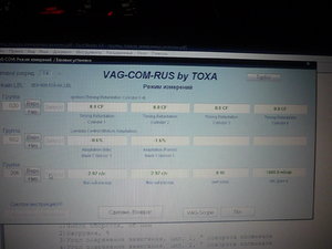

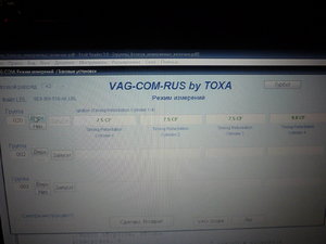

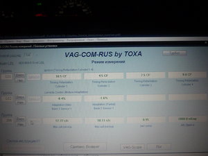

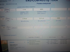

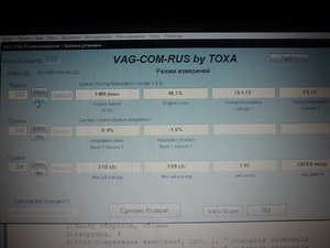

    Итак-сегодня опрессовали машинку..
    и что?-ни дырок ни свищей,ни буя не нашли!!!!
    что дальше??:shock::cry:
    скидую фото с VAGа,которые просили.смотрите.есть еще с разных групп-спрашивайте..мож победим ее болезнь..
    Коменты к фото:
    -показания по 32й группе после прогрева двигат.до 100гр замерли и не менялись больше.;
    - фото с редардами-это резкое кратковременное нажатие на педаль газа;
    -давление топлива- 4кг..замерялось при работающем двигателе..
    не знаю-что еще..спрашивайте в общем...
    форсунки?,катушки?,ЛЗ?,свечи? блин...

  18. melkon
    melkon Суровый диагност
    21 сен 2005
    27.089
    Touareg CR 3.0TDI
    Ошибки давно стирали ? Машина чипованая ? Какой бензин ? Компрессия? Сними логи как описано в теме про логи для 1.8Т и выкладывай туда . Особенно интересно 002-031 . 003-115-206 .003-115-114
