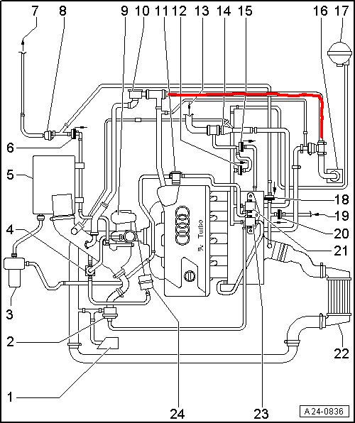

    пред история: загорелся чек, потом на светофоре возросли обороты холостого хода, на холостом двигатель троил.
    диагностика - бедная смесь
    порвана толстая трубка от тройника после клапана 10 к тройнику шланга который выходит из картера
    заглушили штуцер на ресивере - вторая стрелка снизу
    вопрос №1 - это трубка 06B 103 213 G ?
    вопрос №2 - есть ли замена или из чего можно сколхозить?
    ситуация следующего дня:
    после глушения штуцера машина просто полетела - появилась приемистость пропала вибрация на холостом которая ощущалась еще с лета! но после одного обгона двигатель стал работать неустойчиво, плохо набирать обороты, чек мигает! холостой вроде держит но не устойчиво иногда зависает на повышенных оборотах.
    вопрос №3 - что делать в такой ситуации? к официалам записался на диагностику и опрессовку, но только через 2 дня, и до них еще ехать, хочу своим ходом.
    решил заглушить трубку от клапана 10 к впускному патрубку турбины - стоит так делать?

    Перечитай еще раз название созданной темы и ответь на вопрос - "как сейчас осуществляется вентиляция картерных газов на Х.Х.?" ,и "как будет вообще она осуществляться если заглушить шланг вентиляции на вход в турбину?"...
    Неплохо было бы уточнить "порвана толстая трубка от тройника после клапана 10 к тройнику шланга который выходит из картера" Что именно имелось ввиду ?Шланг на штуцер ВПУСКНОГО КОЛЛЕКТОРА (не рессивера) находится по схеме достаточно далеко...

    как сейчас осуществляется вентиляция рассуждать не берусь да и не важно мне б до СТО доехать! - сейчас заглушен штуцер ведь на ресе - шланг не глушен! на другом конце всей этой системы патрубок ПОСЛЕ! ДМРВ - может ведь подсасывать!?, может ведь беднить!?
    впускной коллектор и есть - ресивер!?
    вот выделил ту трубку в которой точно есть дыра:
    Я так понимаю, что AMB америкос и просто переломалась пластиковая труба ВКГ между двумя тройниками? Если так, то номер её 06B103213AF, стандартная болезнь для авто даже с парой лет эксплуатации. Так как трубка 06B 103 213 G на европейцах металлическая и наврядли может быть повреждена.
    А прежде чем что-то "глушить", нужно смоделировать последствия... Я бы лучше придумал временный колхоз на время ожидания прихода оригинальной трубки.
    Да и езда к официалам с опрессовками бесполезна. Дыру основную, как я понимаю, ты и так нашёл. Пока её не устранишь ничего другого опрессовка не покажет.
