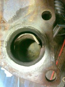

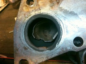

    Так сказали же, для стока толстые коллектора - провал по низам. А то что как орехи, то что то со смесью не так. Тут много кто на стоке, да и в сшп тоже повальный падеж коллекторов не наблюдается

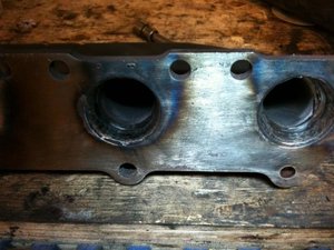

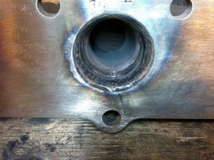

    Сток коллектора можно оставить если дальше к04 вы не планируете идти. Они хорошо справляются с задачей. Из тюна хороши AG motorsport те же AGM(германия). Идут с керамическим покрытием и без. http://www.ebay.com/itm/AGM-AUDI-RS4-S4-B5-Exhaust-Manifold-2-7T-ceramic-coated-/331152154781?pt=DE_Autoteile&hash=item4d1a34e09d
    WAGNER(германия) тоже хороши что цена что качество единственное водительский даунпайп надо будет переделывать так как он будет выше с этими коллекторами. Они на много тяжелее чем стоковые коллектора так как наклон сделан на прочность. У меня именно они стоят. http://www.wagner-tuning.com/AUDI-S4-RS4-B5-Cast-Evolution-Exhaust-Manifolds_p_27.html#
    Но это все подходит идеально для больших турбин, есть два знакомых в германии у обоих s4 b5 к04. Так вот один живет в деревушке а другой рядом с большим городом, тот который рядом с городом часто ездит на автобане на больших скоростях и у него стоят wagneri. Если на больших скоростях продолжительное время не ездишь можно взять сток коллектора с маленьким пробегом и не заморачиватся(их полно на ebay за 3000руб штука)
    А так конечно страшилок хватает про коллектора на 2.7
    Видел проходятся дополнительным швом там где трескаются но как это на деле работает я не знаю

    они из фольги - от ващих экспериментов дристнут еще раньще чем родные
