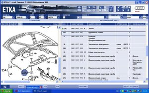

    ЕТКА всё знает
      116,1 КБ
      576

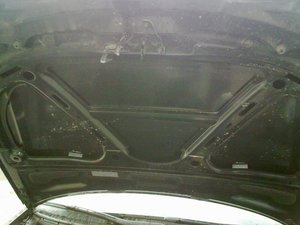

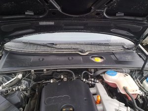

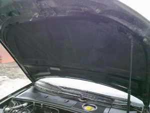

    Себе ставил на В7 2006г брал все в экзисте
    Крышка водоотводящего кожуха подкапотного пространства 8E1 819 422 A01C -381,60р
    Планка защитная консоли передней 8E1 819 447 01C--936,97р
    Все встало как надо
      110,7 КБ
      437
      113,3 КБ
      597

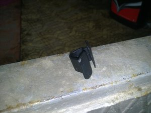

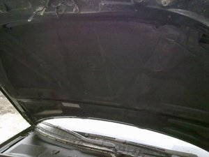

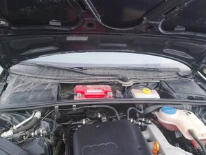

    Теперь жду Звукопоглотитель капота-8E0 863 825 AJ-2 384,81р
    Клипса шумоизоляции-8E0 863 727 A--8,22р 12шт
    Клипса шумоизоляции-8E0 823 567--29,21р 1шт
      84,7 КБ
      383
      72 КБ
      351
      61,2 КБ
      390
