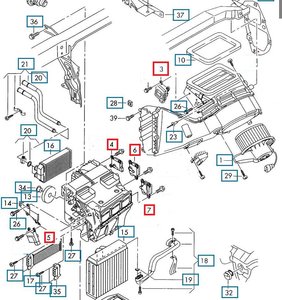

    Привет! Робяты, выручайте.
    Появилась ошибка в климе по потенциометру заслонки эл. двигателя G221
    Кто подскажет какой это из трёх моторчиков живущих справа на центральной консоле?
    Дело в том (уж не знаю зависит ли от него или нет) что перестал направляться поток в ноги водителю и пассажиру.
    Есть у кого может инфа, картинка красивая..где доходчиво нарисован поток воздуха через климу с отображением всех двигателей и что за что отвечает?
  19. Guru
    Guru Старожил
    11 апр 2004
    6.741
    Латвия
    Audi Q5 1G Sline 2,0 TDI q.
    Что то тишина в теме... С моторчиком вроде разобрался (я так думаю). Поз №7. С него каким то образом вылетела тяга на заслонку "в ноги" из серповидного паза и в крайнем положении подклинивала.
    Собрал.. поелозил..адаптировал. Еще пару раз уже спародическая вылазила ошибка..но думаю притрется. Нет - по теплу буду чистить потенц.
