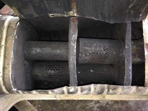

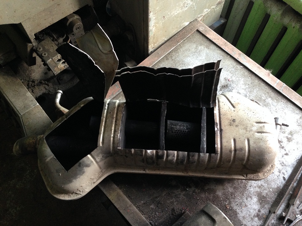

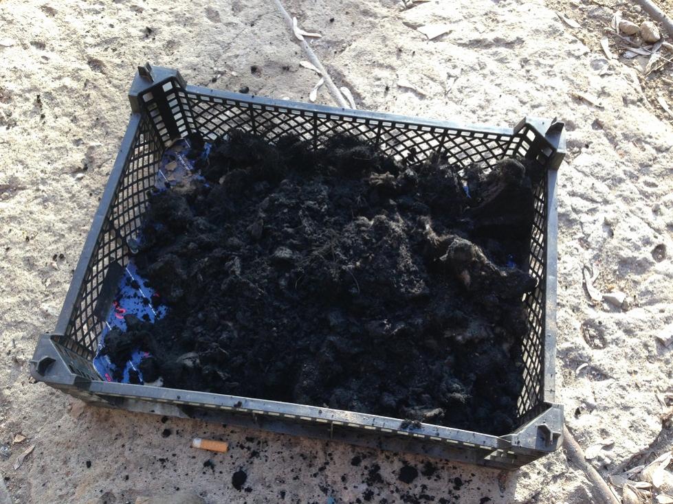

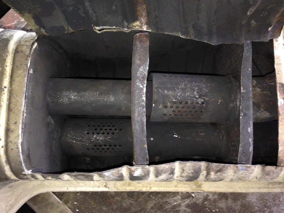

    Год спустя добрался до глушителя:) Проблема если помните была что дым шел из одной трубы. Опытным путем (с помощью пылесоса и болгарки:) ) определил что проблема в задней банке, было решено ее резать, а где резать не понятно. В последствии стало понятно что резать нужно по середине, т.к. выхлопные газы переходят из одной трубы в другую в двух средних секциях глушителя (на фото видно). Разрезав банку стало понятно в чем дело- стекловата отвалилась со стенок и забила все что только можно. К сожалению фото где стекловата в глушителе я не сделал. Стекловата была подозрительно промаслена (фото с нечто черным в ящике:) ), видимо так получилось когда машина масло жрала. Всю стекловату я есно выкинул, продул сжатым воздухом. Завтра буду собирать все это дело... Интересно после проделанного звук сильно изменится в выхлопе в худшую сторону:shock:
    Кстати выхлоп на 2,8 ALG кватро все-таки соединяется перед средней банкой с помощью Н-тайпа, через дырку разглядел))

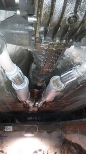

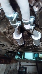

    Избавился наконец от ржавоведёрного звука выхлопа из-за выбитых катализаторов. Цена вопроса вместе с гофрами 1400 рублей,делал сам. Угадайте что за банки :) . Сейчас в машине тишина полная,выхлопа практически не слышно. Просвет от дороги до резонаторов стал больше на сантиметр.Кстати примерял эти же банки вместо среднего глушителя-подойдут сварив их вместе...
