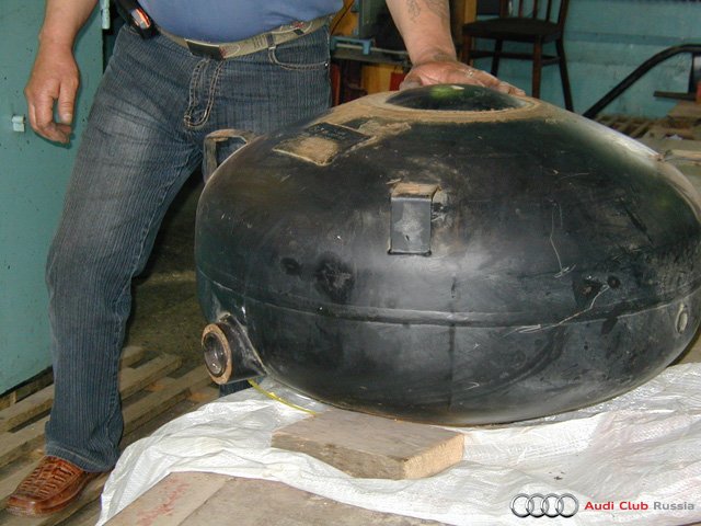

    Ещё раз посоветую не экономить на оборудовании, особенно форсунках. И на баллон ставить мультиклапан с предохранительным (сбрасывающим излишнее давление) клапаном что бы не вышло как на фото.

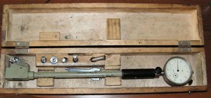

    Только что с гаража. Все размеры цилиндров - номинал.
    Все зазоры по кольцам - номинал.
    :rock:
