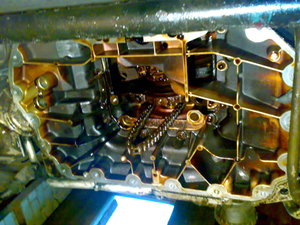

    Фото не моё. Я так понял нужно снять два поддона и насос. И я получаю доступ ко всем поршням, так?
    Что то уж больно маленькое "очко" выглядит для 3 пар поршней...

    снимешь вторую часть поддона (поз.26) и все как на ладони
    если снимается маслонасос поменяй колечки резиновые поз.13
