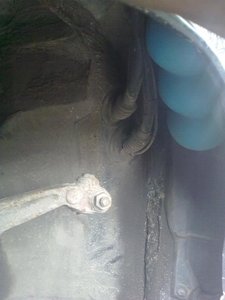

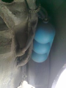

    Бородач, сфоткай ключ\головку которым ГБЦ крутил и обозначение его...

  13. Бородач
    Бородач Живу я здесь
    26 ноя 2011
    1.018
    в активном поиске
    аааа вот он где :D завтра сниму колесо буду искать)
  14. CHENCHO
    CHENCHO Старожил
    27 мар 2009
    10.254
    лисапед
    Под подкрылком.
