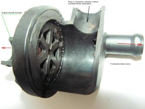

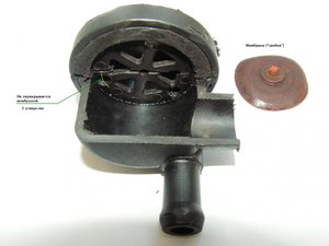

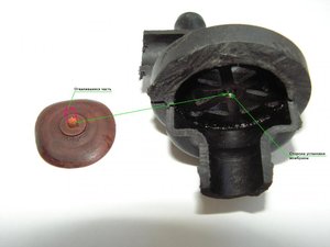

    Как и обещал.

    Ну...и как он работает? :)
    То что есть гарантированное проходное сечение при присосавшейся мембране - факт.
    Может на холостых разряжение (прижимающее мембрану) берется через сам эжекционный насос? Вед один его конец подведен как раз к зоне разряжения....

    Получается что картерные газы всегда свободно проходят в дросель, а мембрана это скорее всего защита от избыточного давления в впуске, что бы трубки ВКГ не порвало... только вот откуда там избыточное давление?

    Не..я думаю от излишней "проходимости" когда этого не надо. Т.е. борьба с неучтенным воздухом... (может для тех же холостых).
    И еще. получается конструкция ремонтно пригодна, если из ветки 1.8 движков поделяться размером грибка и его отдельным номером для заказа.

    Guru, так с какой стороны нужно подуть в это бочонок-клапан,чтобы проверить мембрану,что она не пропускает?

    Вот первое фото видишь?
    Если резко дунуть в нижний патрубок - должно быть сопротивление. нежели если дуть понемножку. Или же если резко втянуть воздух в боковой отвод (к головам) и при этом зажать тонкий пипс - тоже должен сопротивление почувствовать .

    судя по этой ссылке http://passat-b5.ru/showthread.php?t=146291, наверно получается что на ХХ большое разряжение притягивает мембрану вверх и она перекрывает проход а газы идут из голов только через эжекционник, при работе под нагрузкой разряжение снижается мембрана опускается вниз и открывает большее сечение и газы идут как вниз так и на эжекционник.
    Если не верно то поправте меня. Если же так то неисправная мембрана будет влиять на работу ХХ. на машинах с 2001г стоит грибок 078 103 245 E, а ранее, то что у нас, видимо отдельно не меняется.

    если принцип работы у него схож то наверно получится только придется от глушить одну трубочку так как их в верхней части 3 шт и подумать как герметично его соединить.

    Угу.
    Схож. схож..из него как раз колупают мембрану для ВКГ двигателей ADR. Принцип тот же...
