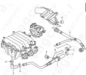

    У отростка эжекционника шланг идет на систему ВКГ - и должен быть чистым. Забито скорее "какулями" из ВКГ[/QUOTE]
    У меня эжекционник чистый(помыл ,продул), забита трубочка которая входит в вакуумник, такое впечатление что ее эпоксидкой залили. Вот и думаю зачем это могли сделать?

    В вакуумник идет толстая трубка (с бОльшего диаметра эжекционника)..
    Вот посмотри - вой мотор.

    А6С5 3.0 QА 2003
    У меня не так, двиг(ALG). Это она на картинке толстая, в реальнасти гдето с мизинец. От эжекционника она изгибается вниз и ходит к вакууму. Если смотреть сверху, видно что она забита какойто желтоватой фигней. Попробовал отверткой ковырять-крепкая. Вот и думаю могло гуано из ВКГ так закристолизоваться, или ее намерено заглушили

    Бааалин..че то я решил что у тебя С4 кузов...у нас по другому...позже скажу.
    А тормоза у тебя есть то? Основная трубка, пусть и в мезинец (а не тоненький отросток от эжекционника) - как раз за вакуум в вакуумном усилителе отвечают...

    Тормоза как ни странно есть. Только немного туговаты(по сравнению с соткой). Я и хочу выеснить : прочищать мне ее или оставить как есть. А какие признаки неисправности вакуума

    В общем так.
    Если выдернуть из вакуумника шланг - услышать должен шипение. Это раз.
    Затем отсоединив от эжекционника этот же шланг - в себя продуваться должен - в сторону вакуумника если дуть - нет. В шланге стоит обратный клапан. Если шланг ни туда ни обратно не дуется - менять/чистит и т.д.
    Если опять же дуется в обе стороны - тоже плохо.. Как то так..если не напутал ничего.

    Большое спасибо за конкретный и понятный ответ. Пойду пробовать.

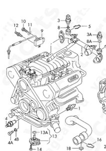

  13. Guru
    Guru Старожил
    11 апр 2004
    6.741
    Латвия
    Audi Q5 1G Sline 2,0 TDI q.
    В общем вот: Поз.1
