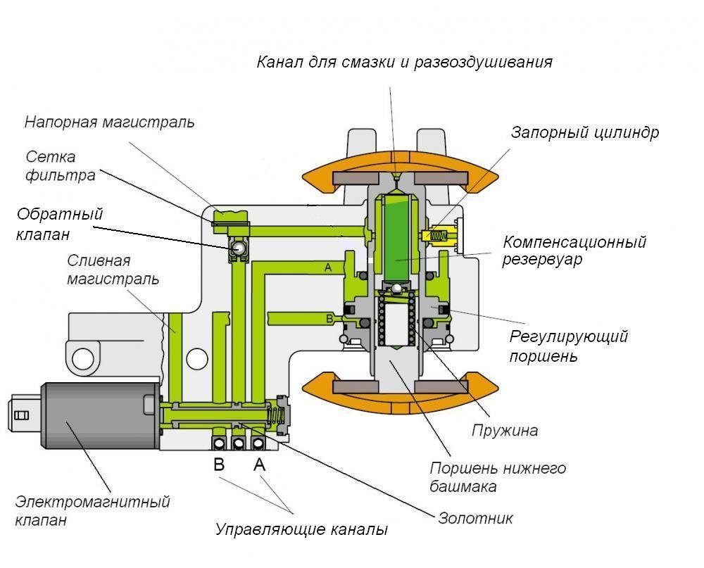

    Неподскажите схему смазки цепи Р\В через гидронатяжитель? Вскрыл клап. крышку и завел, из под гидронатяжителя фонтаном бьет масло. Так должно быть?:shock:

    http://www.audi-club.ru/forum/attachment.php?attachmentid=241416&d=1320056994
    Из под верхнего башмака должно выходить масло...как интенсивно не скажу.

    Насколько я понял схему , цепь смазывается через верхний башмак,а вниз стикает. Значит масло должно разлетаться после башмака? У меня цепью из под нижнего башмака выносит фантан(очень интенсивный). Ели нижний цилиндр гидро\н поврежден то через него произходит утечка давления. Может ли такое быть , как думаете?:confused:

    Снизу ничего вылетать не должно. Там уплотнение есть между цилиндром и корпусом. Скорее всего ему конец пришел и масло просто вылетает оттель, не раздвигая башмаки....

    Значит можно сделать вывод что мое давление ушло ТУДА!?

    Неее... :) Из этого можно сделать вывод что башмаки у тебя не должны работать как надо. Отсюда может цепь греметь (нет такого?). А общее давление системы от этого не измениться. Так оно определяется\создается насосом и так же зависит от состояния вкладышей колена.
    Я так думаю..но может кто то еще что то скажет.

    Так в том и дело ЧТО: насосу-3 месяца(оригинал), вкладышам шатунным- 1500км(колбиншмит), коренные- в идеале, масло- кастрюль(10\40 германия). До ремонта на Х\ходу давило-2. Я цепь подгрюкивала,заменил, думал растянулась, Сейчас гремит постоянно! Ну не моглож давление так резко пропасть. Как говорят слесаря, что оно уменьшается постепенно. А тут раз и нет его!
