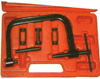

    Скажите какой раcсухариватель брать чтобы подошел на AQD 2.8 30V ?

    Если я правильно вычитал - диаметр колодца 24мм (впускного), а раастояние до тарелки порядка 30 мм... Вот я бы и ориентировался на диаметр. Головы же у тебя сняты..Должно быть легче - подойдет даже скоба.
    Типа такого: [​IMG]

    Спасибо, завтра пойду приобрету попробую. От вас до нас не знаю, но у нас их нет :D Дыры, ямы и еще раз дыры. Если поедешь, ставь колеса на 13", т.к. "колбаска" которая получится выдержит удары, да и ходовка цела будет)))
