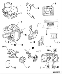

    1 - Гидравлический блок ABS/EDS/ASR/ESP -N55-
    2 - Блок управления ABS/EDS/ASR/ESP -J104-
    3 - Выключатель стоп-сигнала-F
    4 - Датчик угла поворота рулевого колеса -G85-
    5 - Усилитель тормозного привода
    6 - Разъем -T14-
    q Выключатель магнитной катушки для тормозного давления -F84-
    q Магнитная катушка для тормозного давления -N247-
    q Датчик 1 тормозного давления -G201
    q Датчик 2 тормозного давления -G214
    7 - Датчик угловой скорости -G202-
    q снятие и установка → Глава
    8 - Диагностический разъем
    9 - Датчик 1 тормозного давления -G201-
    10 - Датчик 2 тормозного давления -G214-
    11 - Кабельный ввод
    12 - Датчик поперечного ускорения -G200-
    13 - Кнопка отключения ESP
    14 - Датчик продольного ускорения -G251-
    q только на полноприводных автомобилях с муфтой Haldex
    15 - Датчик частоты вращения передних колёс правый/левый -G45-/-G47-
    16 - Датчик частоты вращения задних колёс правый/левый -G44-/-G46-
    17 - Ступица колеса с ротором датчика частоты вращения
    18 - Контрольная лампа -K47- ABS
    19 - Реле выключения стоп-сигнала -J508- → Схемы электрооборудования, поиск неисправностей системы электрооборудования и месторасположение
    20 - Ступица колеса с ротором датчика частоты вращения
    21 - Контрольная лампа -K118- тормозной системы
