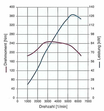

    Отсюда можно сделать вывод, что вы ограничились своими знаниями в математике 5-го класса.
    Как же поедет ваш авто на 4-ой передаче со скоростью 218 км/ч при оборотах 6100 об/мин, если максимальная мощность 174 л.с. достигается при 5500 об/мин?
    Или конкретно у вашего двигателя максимальная мощность достигается при 6100 об/мин в 174 л.с.,
    или вам действительно необходимо затратить время на изучение данного вопроса.

    Я сегодня глянул у себя обороты на 5й передаче.
    3200-100км/ч
    3900-120...
    У меня вот так.
    Обороты смотрел через климат.
    Делаем выводы-что у меня не так?

    Хотя нет позвольте ответить на ваш же вопрос :
    6000 об = 126kw = 171.31 л.с . Вас смущает разница в 2,7 л.с ?
    Повторюсь - смотреть обороты л.с и н.м ДВС и не учитывать передаточное отношение трансмиссии (а оно меняется в зависимость от включенной передачи (в нашем примере 4или 5 той) - это означает непонимание простейших вещей - того что при изменении передаточного отношения меняются не только обороты но и крутящий момент .
    P.S. Судя по реакции людей - окружающие воспринимают происходяшее как бесплатный цирк уже . :bt:
    Ну и за неимением цветов бросают плюсики выступающим :ros:

    чапа, по мануалу при выставленной метке на шкиве коленвала (1 цилиндр в в.м.т.), большие отверстия внутрь смотреть должны + быть на одной линии. Я бы задумался о причине....
    Кстати..полностью совпадает с мануалом из ELSA:
    http://documentus.ru/audi/a6/4-2-7-zubchatyjj-remen.html
    Я как то наивно полагал, что крутящий момент и мощность двигателя в зависимости от оборотов КВ это сугубо его прерогатива. При чем тут передачи и трансмиссия??? Вы что то путаете уважаемый, причем кардинально.
    где тут коробка..трансмиссия...и т.д.
    И давайте покончим уже с этими графиками и замерами...
