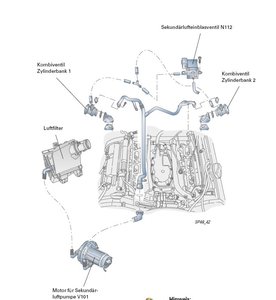

    Открыл на постоянку клапана вторичного воздуха. Машинка повеселее стала (посмотрим что с расходом будет :) ) и бурчание от всасываемого воздуха приятно резонирует в железном воздуховоде... :flirty:
  6. Alex_z
    Alex_z Старожил
    13 июн 2008
    17.841
    Корея Северная
    A6 C7 2.0TFSI 2017
    Что за клапана?
      63,6 КБ
      67
