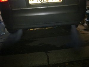

    Не заморачивался, купил четыре бутылки по 330 и залил их все, дымило знатно.
    Не большой совет: Шприц со шлангом, который идёт в комплекте ни хрена не удобный пока тыкаешь искривленной трубочкой чтоб попасть в цилиндр вся жидкость утекает самотёком. Купи небольшую детскую воронку и тонкий шланг не короче см так 50 и просто наливай из бутылочки.
    После того как саберёшь машина не будет заводиться (такое ущющения что пропала компрессия) не пугайся, я свою крутил пару минут пока она не стала схватывать

    нет не обижаю :) просто это я уже масло сменил, и теперь думаю может переделыать надо, так масло по новой менять, у меня получилось с одной банки на 6 цилиндров по 50 мл в среднем, но утром тоже еле завел потом тикал с гаража :) от дыма , думал соседи пожарку вызовут :)
