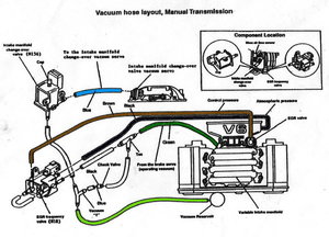

    Господа одноклубники скиньте пожалуйста схему подключения вакуумных шлангов. ААН А4 1996 спасибо. Этот вариант не подходит.
