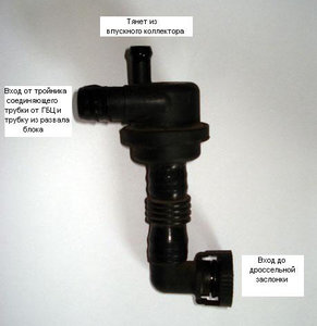

    Вот все ломаю голову,зачем боченок убирать? Если можно просто стянуть с него трубку (эту трубку удлинить под днище),а образовавшуюся дыру в боченке заткнуть?
    И какие два отверстия? Одно - на боченке после съема трубки. А второе где?

    Уже писал, "бочёнок" для того что бы через него воздух из-за дроссельного пространства не попадал во впускной коллектор,соответственно больше разряжение и лучше тормоза ,причём последние становятся реально чувствительнее и мощнее.

    Спасибо за картинку! Теперь вроде понятно: стянутую с бока боченка трубку ВКГ удлиняем. Сверху боченка трубочку тоже снимаем и ее затыкаем. Отсоединяем оставшийся узел от дросселя и вход в дроссель тоже затыкаем
