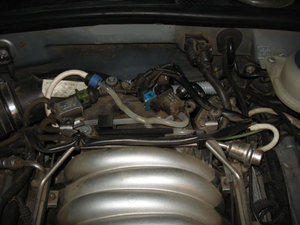

    #769 Авант, 13 авг 2011
    Она там без необходимости.
