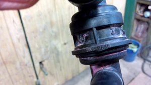

    Снял я свой тройник. Клапан внутри работает. На продув утечек нет. Но думаю при нагреве может сопливит, потому как подводящие шланги были сухие. Не могу его по номеру найти. Может кто знает ? 1-IMG_20140720_161218.jpg
    Вот номер написаный на нем PA 66 GF 30
    Ну еще вопрос. Этот клапан идет на вебаста, если я поставлю простой тройни, какой геморрой может появиться ???
  15. romich107
    romich107 Живу я здесь
    3 ноя 2010
    2.640
    Audi 100 AAH 91
    Смотри в разделе
    Audi A6/Avant(ЕВРОПА)
    1998
    Система питания, выпуска, охлаждения
    26130 Автономный отопитель
    цена не обрадует
  16. чапа
    чапа Живу я здесь
    9 авг 2008
    1.789
    Audi A6/C5 2.8 ALG
    Спасибо, посмотрел 8110р. Ну просто писец. Тогда так, можно ли поставить простой тройник?
  17. romich107
    3 ноя 2010
    2.640
    Audi 100 AAH 91
    Там вроде обратный клапан должен быть, если скопировать и выдержать диаметры все будет Ок.
  18. чапа
    чапа Живу я здесь
    9 авг 2008
    1.789
    Audi A6/C5 2.8 ALG
    Клапан стоит, и работает на продув очень хорошо. Перекрывает полностью. А вот как его скопировать ?
