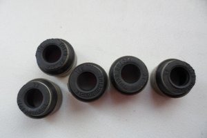

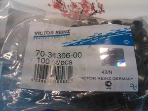

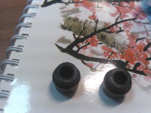

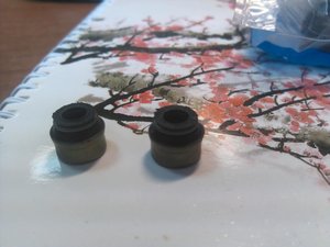

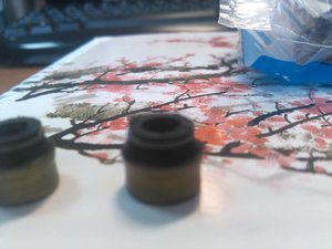

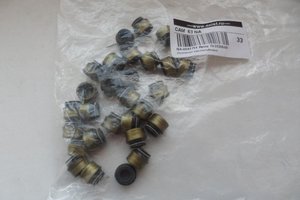

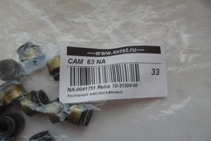

    Всем снова здравствуйте! Вчера мне пришли маслосъемные колпачки Victor Reinz и начитавшись что их часто подделывают я усомнился в их качестве. Если кто видел их настоящие посмотрите что мне пришло. Самое главное они мне пришли в простом пакетике

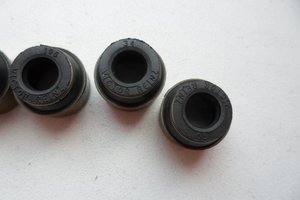

    Они идут пачками по 100 штук, поэтому в пакете пришли, визуально похожи на настоящие, вот от проверенного поставщика колпаки

    Визуально похожи спасибо за информацию!

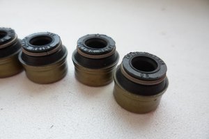

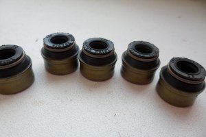

    У меня такие же были...по цвету
    http://sp.vvv.lv/AudiA6/Remont_09/Golovi/Kolpachki.jpg
    предлагали и в пакетиках...взял в итоге в упаковке (думал будут зелеными..ан нет).. До сих пор немного не в своей тарелке из за цвета (черные были)...
