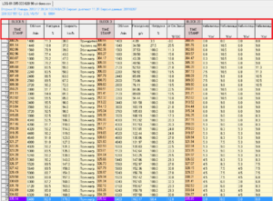

    В идеале 005-003-020 , это общая оценка. Типтрон 3-ья передача, в пол и докрутить до 3000об, опустить до ~1500об, опять в пол и до отсечки. Если не где, то тоже самое но на 2-ой передаче. В этих группах должно быть это, думаю у тебя тоже самое что и у меня.
    Лямбды, пиши в городе, любую из поездок на прогретом движке 001-031-032

    Смотри я когда на той логи писал, то на типтроне на 3 в пол а она же все равно ниже переключается :shock:
    Поищи на разборе мозг америкосовский, попроси прокатнуть, если изменится что то бери, а если тоже самое -тогда наверно только коробас целиком

    В пол, не прожимая кик даун. Прожав кнопку даже на типтроне переключает на пониженную.
