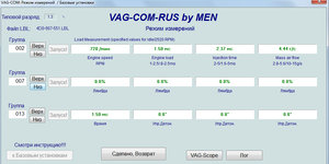

    Моим группам соотвествует label 078-907-551-ACK
    kishunv, 93 это положение распредвалов, как я понимаю, то этой группе у меня аналогична 26 группа.
    026,0,Nockenwellenstellung
    026,1,Motordrehzahl,(G28),Wertebereich: 650...6800 U/min\nSollwert (Leerlauf/Frontantrieb): 740...860 U/min\nSollwert (Leerlauf/Allradantrieb): 660...780 U/min
    026,2,Motorlast,,Sollwert (Leerlauf): 1.0...2.5 ms
    026,3,Nockenwellen-,stellung (Bank 1),Sollwert (normal): -3.0...+6.0 °KW\nSollwert (geschaltet): 16.0...25.0 °KW
    026,4,Nockenwellen-,stellung (Bank 2),Sollwert (normal): -3.0...+6.0 °KW\nSollwert (geschaltet): 16.0...25.0 °KW
    32 группа коррекция топлива по лямбдазондам то у меня она походу 007?
    007,0,Lambdaregelung (Lernwerte)
    007,1,Bank 1 Sonde 1,Teillast (multipl.),Wertebereich: -25.0...+25.0 %\nSollwert: -10.0...+10.0 %
    007,2,Bank 2 Sonde 1,Teillast (multipl.),Wertebereich: -25.0...+25.0 %\nSollwert: -10.0...+10.0 %
    007,3,Bank 1 Sonde 1,Leerlauf (additiv),Wertebereich: -25.0...+25.0 %\nSollwert: -10.0...+10.0 %
    007,4,Bank 2 Sonde 1,Leerlauf (additiv),Wertebereich: -25.0...+25.0 %\nSollwert: -10.0...+10.0 %
    А эти группы связанные с лямбда регулированием может тоже что-то нам дадут?
    006,0,Leerlaufstabilisierung
    006,1,Motordrehzahl,(G28),Wertebereich: 650...6800 U/min\nSollwert (Leerlauf/Frontantrieb): 740...860 U/min\nSollwert (Leerlauf/Allradantrieb): 660...780 U/min
    006,2,Leerlaufregler,,Sollwert: -10.0...+10.0 %
    006,3,Lambdaregelung,(Bank 1),Sollwert: -10.0...+10.0 %
    006,4,Lambdaregelung,(Bank 2),Sollwert: -10.0...+10.0 %
    008,0,Lambdaregelung (Lernwerte)
    008,1,Motordrehzahl,(G28),Wertebereich: 650...6800 U/min\nSollwert (Leerlauf/Frontantrieb): 740...860 U/min\nSollwert (Leerlauf/Allradantrieb): 660...780 U/min
    008,2,Einspritzzeit,,Sollwert (Leerlauf): 1.0...2.5 ms
    008,3,Bank 1 Sonde 1,Leerlauf (additiv),Wertebereich: -25.0...+25.0 %\nSollwert: -10.0...+10.0 %
    008,4,Bank 2 Sonde 1,Leerlauf (additiv),Wertebereich: -25.0...+25.0 %\nSollwert: -10.0...+10.0 %
    009,0,Lambdaregelung (Lambdsondenspannung)
    009,1,Bank 1 Sonde 1,Spannung (Istwert),Wertebereich: 0.0...1.0 V
    009,2,Bank 2 Sonde 1,Spannung (Istwert),Wertebereich: 0.0...1.0 V
    009,3,Magnetventil (N80),Aktivkohlebehälter,Sollwert: 0.0...99.0 %
    009,4,Lambdakorrektur,(Tankentl. aktiv),Sollwert: 0.6...1.1
    002 группа у меня почти аналогичная Вашей но нагрузка на двигатель указана не %
    002,1,Motordrehzahl,(G28),Wertebereich: 650...6800 U/min\nSollwert (Leerlauf/Frontantrieb): 740...860 U/min\nSollwert (Leerlauf/Allradantrieb): 660...780 U/min
    002,2,Motorlast,,Sollwert (Leerlauf): 1.0...2.5 ms
    002,3,Einspritzzeit,,Sollwert (Leerlauf): 1.0...2.5 ms
    002,4,Luftmassen-,messer (G70),Sollwert (Leerlauf): 3.0...5.0 g/s
    020 группа это опережение зажигаия? У меня вроде 013 и 015 группы
    013,0,Zündung (Klopfregelung Zylinder 1 - 3)
    013,1,Motorlast,,Sollwert (Leerlauf): 1.0...2.5 ms
    013,2,Zündwinkelrück-,nahme Zylinder 1,Sollwert: 0.0...12.0 °KW
    013,3,Zündwinkelrück-,nahme Zylinder 2,Sollwert: 0.0...12.0 °KW
    013,4,Zündwinkelrück-,nahme Zylinder 3,Sollwert: 0.0...12.0 °KW
    015,0,Zündung (Klopfregelung Zylinder 4 - 6)
    015,1,Motorlast,,Sollwert (Leerlauf): 1.0...2.5 ms
    015,2,Zündwinkelrück-,nahme Zylinder 4,Sollwert: 0.0...12.0 °KW
    015,3,Zündwinkelrück-,nahme Zylinder 5,Sollwert: 0.0...12.0 °KW
    015,4,Zündwinkelrück-,nahme Zylinder 6,Sollwert: 0.0...12.0 °KW
    А волтаж лямбд вот в этой группе:
    Все верно? Или в этих группах не все что необходимо посмотреть?

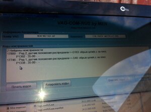

    Подрубися только что вагкомом чтобы снять логи и решил за одно опросить ошибки. В блоке сидели две ошибки: [​IMG]
    При этом чек на приборке не горел, видимо кто-то позаботился до меня и выдрал св. диод "чек". И в начале сентября никаких ошибок небыло:confused: Как так получилось что нет сигнала сразу от двух датчиков? Я посмотрел проводку, внешне конечно ибо уже темнеет, проводка нигде не перебита но у датчика правой головы вырван разьема из датчика и держится на проводах(но держится же)- толи я ее когда прокладки крышек менял вырвал случайно толи она сама:confused: Ну да ладно а причем тут второй датчик, я к нему близко не приближался, или они что последовательно соеденены как-то?
    Но лог все-равно решил снять. Правда сейчас часпик поэтому особо не разгонишся. Если снятого мной не достаточно то завтра переделаю. Вот скрин 007 группы: [​IMG]
    Логи прекреплены в следующем порядке: длительный разгон на 3( не в пол), разгон на 3 (в пол), ХХ парковка, ХХ драйв. Заранее огромное спасибо:)

    Seas-tulaПо ошибкам, полагаю дело именно в контактах/проводке, возможные решения описаны здесь http://wiki.ross-tech.com/wiki/index.php/17746/P1338/004920 http://wiki.ross-tech.com/wiki/index.php/17800/P1392/005010
    Ты ошибки скинул поэтому все по нулям, либо лямбда регулирование вообще не работает из за этих ошибок. Вообще ошибки довольно серьезные для двигателя т.к.(если я не туплю:D) именно с его/их показаний смесь должна зажигаться. Ребят, поправьте меня если я не прав.
    По логу, лямбды не трупы, впрыск мс вполне нормальный, к сожалению(или к счастью) ничего критического не вижу. Ну ретард есть приличный, но опять же у многих так а на расход не жалуются особо.
    Погляди что показывает угол зажигания:shock:, достаточно просто на ХХ.
    А как авто вообще едет, очень плохо или терпимо? Понимаю что надо поездить на исправном чтоб сравнивать, но все же.

    Seas-tula, смотри что у тебя с датчиками Холла на распредвалах. Т.е. они не корректируют угол опережения зажигания - отсюда и расход. Если ошибаюсь-поправят.
    Кстати могут заткнуться, если грязь металлосодержащая забила рабочий зазор между чашкой и головкой. У меня именно так один раз было. Разобрал - почистил - собрал - ошибка ушла.
    kishunv , для того что бы машина ехала - у нас достаточно сигнала с датчика положения колена. Без распредвальных поедет, но по идее тупить должна...

    kishunv, спасибо огромное что посмотрели мои логи. Ошибки на момент снятия крина я не скидывал видимо из-за этого лябдарегулирование и не работает.
    Как я уже писал раньше то с наступлением холодов расход начал увеличиватся- скорее всего холода тут не причем а как раз появились ошибки вот расход и подскачил. Возможно из-за потери динамики я начал больше на педаль давить. Летом расход был в районе 18л а сейчас за 20л и больше... На холодную едет поинтереснее чем когда прогревается. Может подсос имеет место быть, но прокладки во впуске я все поменял. Опресовку не делал, пока. kishunv, Вы верно заметили что сравнить не с чем... Так что как едет - думаю что 2,8 должен гораздо интереснее ехать чем у меня. Не знаю будет ли это удачным сравнением но когда у меня лада 12я 1,5 16v то она практически также ехала, но она же легче....
    Сегодня начал копать датчики распр. валов- на левой голове провод не удачно лежал и об угол клап. крышки перетерлись два провода. Видно они и коротили на массу. После того как неисправность устранил ошибка пропала. Уже легче:) То что касается датчика с вырванным разьемом то я его оставил клеется на ночь эпоксидкой. Нарушений его проводки не увидел, завтра более детально буду смотреть.
    Решил проверить компрессию еще раз сегодня- по сравнению с летними показателями она вообще не изменилась- везде в среднем по 12бар. Но не зря полез компрессию смотреть - у трех свечей были пробиты изоляторы (желтый налет) - возможно из-за этого и дергалась машина при разгоне. Завтра за новыми свечками поеду.
