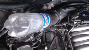

    Для полного понимая я делал так. Когда услышал дул сигаретным дымом.
    Дымогенератора в городе не нашел, а опрессовку с бензо фильтром посчитал напряжным, выкрутился так:laugh:

    Бля,ты бутыль горлом в гофру запихал,а дул-то тогда как? (и куда)? :shock:
    Или ты в донышке дырку просверлил ? (на фото не видно может?)
    Ну ты прямо остряк,в натуре :laughter:

    На фото видно, смотри лучше. Пропалил зажигалкой, можешь и просверлить если такой эстет:)

    только что вооружившись бутылкой и сигаретой проверял герметичность. дыма ниоткуда не шел, когда переставал дуть воздух обратно выходил из бутылки под давлением

    Да ну:). Откуда такие выводы?
    Разве я говорил обратное?:confused:
    Значит на впуске дыр нет.
    Что в 032 и 093 группе?
