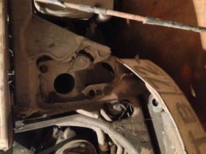

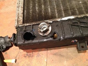

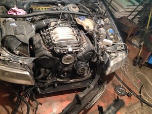

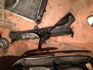

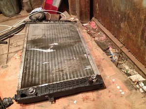

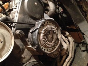

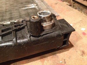

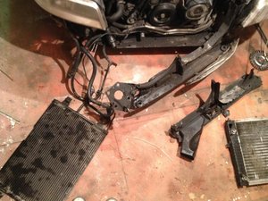

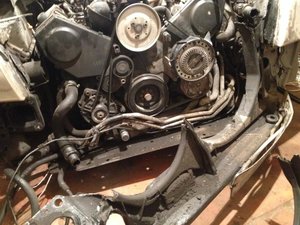

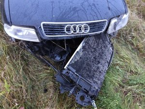

    Всем привет. Случилась беда, попрошу помощи у вас мужики. Ситуация такая дёргал за трос в поле старого москвича на своей аудюшке. А4 2.8 ААН квака и так далее.... короче не выдержали шайбы в которые были вкручены болты которые держали телевизор. Вырвало всё к чёрту, порваны радиаторы, патрубки, телевизор весь изорвался, лопасти вентилятора поотлетали, проводка слава богу целая осталась. Может у кого-нибудь что-нибудь завалялось в гараже чтобы выслать мне в Тюмень за определённую оплату? Очень надеюсь. Спасибо заранее. Самое что интересует это телевизор и радиатор ОЖ чтобы машинка хотябы на ходу была. И ещё не могу на экзисте телевизор найти, как он правильно называется? IMG_4361.jpg

    кросаучег !!! ты его с разгона драл , а он был по крышу в болоте ?

    нет не с разгона, так в раскачку. :rock:

    Там же 3 болта этот фланец к лонжерону кузова притягивают.
    http://sphome.spynet.lv/AudiA4/Remont_04/PICT0002.JPG
    И если помню, там труба железная, на которой телевизор крепиться..
    КАК!???

    у меня вообще на 4 болта крепилось, и не спасло.
    точнее было закреплено на два каких-то болта не родных, шайбы тоже не родные были, вот и порвало шайбы, болты на месте остались.

    Там вообще то рымболт надо вкручивать в одно свободное отверстие...
    Печально...
    8D0 805 594 AR
    Передняя несущая панель с
    креплением для радиатора ОЖ
    для автомобилей с кондицион.
    http://vin-online.ru/etka.php?vag=AU&rgn=RDW&mod=A4&year=1998&kat=218&gr=80500

    спасибо, всем отозвавшимся) Вопрос ещё такой, никак не могу найти трубки в продаже по которым циркулирует масло от коробки, они фиксируются к радиатору ОЖ.
    А, всё нашёл Спасибо ЕТКе ))))
    что-то много они стоят, одна три с половиной другая пять:rollingeyes::eek:
