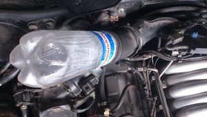

    Ребята, подскажите, каким способом на двигателе АСК сделать опрессовку?

    #5254 kishunv, 27 авг 2013
    Как и на всех остальных. Лично я метод с шиной из за лени:) посчитал сложным путем и тупо отрезал горлышко 1.5л бутылки, сзади прожег сигаретой дырку, вставил на впуск и дунул ртом:nod: После шипения дунул сигаретным дымом и уже увидел где. Быстрее способа не придумал. Только громко не ржать:) Было выявлено:- клапан ВКГ и две совсем мелкие дырки(их устранять не стал:shuffle:).

    На 1.8Т делал без проблем. Заглушил вход в ДЗ и накачивал воздух через маленький шланг на впускном коллекторе компрессором. Давление увеличивалось, по шипениям находили неплотности и дыры. На моем АСК: заглушил вход в ДЗ, накачивал воздух через трубку идущую от клапана абсорбера в ДЗ. Сколько не качал, манометр так и не сдвинулся с нуля. Или дыра совсем большая где-то, или что-то неправильно делал, или в каком-то цилиндре впускные и выпускные клапаны остались одинаково в открытом положении. Может быть такое?

    #5256 kishunv, 28 авг 2013
    Не понимаю о чем ты и зачем. Если конструкция наших двигателей аналогична, а 99.9% так и есть. Откручиваешь хомут соединяющий гофру и ДМРВ, в гофру вставляй бутылку и дуй или шиной или компрессором.
    Не, не туда.
    Сюда дуй

  17. Alex_z

    чё-то меня берут сомнения,что она туда плотно влезет и что не вылетит назад,когда качать начнешь :shock:

    Разве я что то писал про качать? Дул ртом, этого ДОСТАТОЧНО. Чтоб качать можно использовать топливный фильтр туда же, но это геморнее и дольше.
    Я че с другой планеты что ли:) Лень на выдумки хитра:nod:

    Хорошо, попробую так. Но кажется скорее посинею быстрее, чем найду негерметичность в двигателе. :uhoh:
