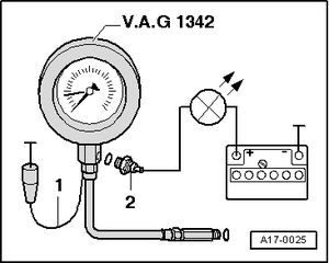

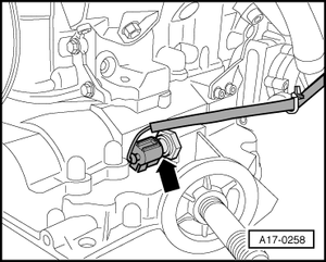

    Как дурак поездил сегодня по сервисам и ни где с моей машиной решили не связыватся:shock: Либо резьбы у них такой нет либо типо заняты на несколько дней вперед. Оно и понятно никто за копейки в масле копатся не хочет. Вообщем я так подумал и купил себе собственный маслееный манометр за 1300р с 11 насадками. Предел измерений от 0 до 35 бар.
    Какой порядок проведения измерения? Какая резьба на моем датчике? Где он находится - над масленым фильтром? Там довольно недоступная зона- проблемно его выкрутить? Когда его выкрутишь масло польется?

    По эльзе датчик стоит над масляным фильтром, резьба там M10x1, масло скорее всего польется, ибо я на 2,6 выкручивал датчик температуры масла, который довольно высоко относительно поддона и хлестало дай дорогу.
    Нужно будет смотреть цвет датчика, если менять будешь, они разные.
    Давление на холостых 1,5, на 2000 оборотов 2,5

    Только что произвел замеры давления масла! За одно поменял крышку картера.
    У меня такое ощущение что датчик давления масла просто вкрутили и даже не затянули:shock: Осмотрев все вокруг датчика понял что масло хлестало оттуда. Может и показания его были из-за этого неправильные? А датчик стоял оригинальный- 97 год выпуска написано))
    Кстати вот такие показания я снял:
    Температура масла 70градусов: давление масла на хх - 1,65 бар, на 2000 - 2,7 бар.
    Температура масла 80градусов: давление масла xx - 1,1 бар, на 2000 - 2,2 бара.
    Вроде близко к нормальным значениям? Как делать дальше?
