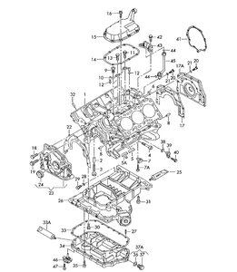

    Так может снова 5W50 залить?? Чем это плохо?
    А что это за верхняя часть поддона такая? Из под клапанной исключено- там все сухо. А нету картинки нижней части двигателя, так сказать в разрезе)) Что-то типа как в ETKA, просто выкачивать 10гб совсем не хочется.
    Что такое гидронатяжитель в моем двигателе, где он находится и что он "натягивает"? Давление не мерил. Чем из "ладовского" можно давление масла на моей машине померить? На сетку обратил внимание когда поддон снимал - мне показалась она слишком редкая какая-то. На ладовском маслозаборнике сеточка почему-то гораздо реже. На первый взгляд чистая была но я особо не вглядывался. Нету фото моего маслозаборника?

    как мерить давление не волоку, из-за вязкости - да ну нафиг, чем этому мотору 5/40 плохо? скорее либо датчик будет беситься, либо реально давления не хватать.
    Вот мотор наш, 26 позиция верхний поддон.
    Натяжитель - натягивает цепь между распредвалами, а протекать может полукруглая резиновая заглушка, которая стоит под ним, находится под фишкой этого натяжителя, справа он сзади головы, а слева спереди

    Аа.... вот как.. - с крышкой понятно. Что-то мне очень подсказывает что льет именно от туда)) Только по картинке не очень понятно- нужно нижнюю часть открутить чтобы получить доступ к болтам верхней крышки или у нее свой бортик идет?

    У тебя в каждой голове по 2 распредвала. один вращается ремнем, второй от него через цепь. Натяжку цепи и фазы регулирует гидронятяжитель.

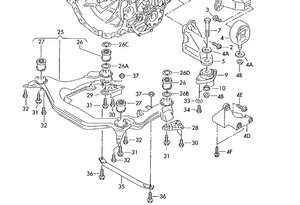

    Под крышкой подрузомеваешь 2 поддон? Чтоб его снять, подрамник нужно открутить

    Ну да, как на картинке что Vixtor выложил- там нижняя часть поддона и верхняя часть. А что за подрамник надо снимать?

    Подрамник:
    чёрная поперечная балка..видишь? Она притянута к кузову (лонжеронам) по левую и правую сторону + в районе коробки.
    Что бы вывести его часть соединенную с кожухом коробки нужно приопустить подрамник..иначе никак .

    К нему рычаги подвески крепятся, здоровая мундула такая. Но только убедись конкретно откуда течет, если есть возможность, купи авиационное топливо и фигню распыляющую, она смывает всё и стекает со всей грязью, так будет проще понять откуда течет
