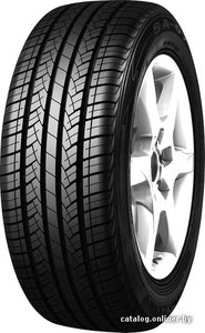

    Купил сегодня новые шины для дисков, думал что купить, но бюджет маловат, если б/у то у нас за пару 200$ хотят, вообщем обутся на 225 на 40 R18 400$ надо на б/у и сомнительность будет преследовать.В интернет магазине заказал китай который проверен и большинством отзывов получил право на жизнь.Вообщем вот что купил 95$ за шину WESTLAKE SA07 225/40R18 92W XL пока что доволен :shuffle: Поезжу, если что пару поменять проще чем сразу купить 4 штуки.Заодно проверю на достоверность отзывов, зато как смотрятся все четыре одинаковые шины мммм:rock: Рисунок на фото!
