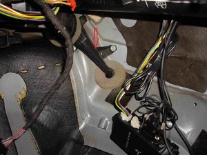

    Народ, такой вопрос кто чистил дренаж кондиционера, попросту слив ? Вообщем от куда его лучше почистить можно, сняв бордачёк и ковралин отодвинув или снизу открутив теплоизоляцию? Перелопатил кучу тем так путного ничего не рыл, везде по разному, но проблема есть когда работает кондиционер кондинсата нет под машиной и даже при долгом простое тоже :shock:Походу собираться стал в испарителе и кстати дует холодным но не сильно.А когда глушишь мотор слышно как звук по трубкам с небольшим шипением идёт, что то типа холодильника звук когда в режиме разморозки.

    Буквально неделю назад проводил эту процедуру. И скажу тебе через салон к нему не лезь. Открутишь слив, з-дтий болт задолбаешся закручивать, я так и не закрутил. И ковролину достанется, т.к придется сильно выгибать. А в итоге зря я мучил автомобиль. Попробуй с ямы. Слив выходит в районе крепления рычагов. У меня тож во время работы лужи нет. Когда я из салона лил воду из бутылки в дренаж, то она стекала по рычагам к колесу
    В общем лучше из ямы.

    Дело в том что сиденья уже сняты и ковралин почти снял весь мокрый, нашёл чёрную трубку с поралоновой шайбой я так понял мне нужно открутить два винта третий не буду откручивать? Всё равно сушить буду ковралин поэтому вопрос с салона ты его дочистился или нет? Как проверить, что прочистился если проволокой там почищу?Кстати на фото ты вот эту трубку снимал?

    Да именно эту трубку снимал. Только не снимишь ты ее, не открутив 3 вент. Потом поймешь почему (долго писать).
    Я её снял, сначала проволкой поковырял, смотрю чисто. Потом к баклашке приделал шланг диаметром с мизинец, и стал лить в отверстие куда эта черная хрень вставляется. Снизу очень хорошо потекла вода. Из чего сделал вывод что все гуд.

    Не уже ли ты все 3 винта смог выкрутить :shock:? И что все три потом вновь смог закрутить?

    Обычно выкрутить легче чем вкрутить. Выкручивал гибким удлиннителем. А закрутить 3 винт не смог.
    На 2 вроде норма держится.
