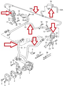

    Парни тема про этот насос понравилась, но можно по порядку...1) где он стоит. 2)чтобы до него добраться что требуется дабы демонтировать его и его шлаги? 3) Вы как отключали этот насос чтоб не было ошибки, програмно или резистором?
    На existe посмотрел схему соединения присмотрелся да тут прилично чего можно снять, я сделал скрин и поставил стрелки что вроде бы подлежит снятию посмотрите правильно отметил или нет???

    насос стоит с правой стороны, в крыле почти. загляни под правый угол авто и все увидешь.(если защиты нет)
    Да с чего ты взял что ошибка будет? Эту систему мозги начали видеть с 99г. Снимай все что отметил, глуши дырки в головах от клапанов. А разводку вакуумных шлангов Гуру подскажет.
