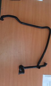

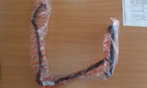

    Пришла ВКГ Patron P32-0003 клапан есть, мембрана есть, но когда дуешь в отросток который идет к дроссельной заслонки,то дуется но плохо, на всасывание воздух идет намного легче.
    по качеству на вид нормально, защелки нажимаются, но вот как встанет на место еще не знаю)))

    Audi A6/C5 2.8 ALG
    Сколько отдал ???? Я свой по моему за 1000 покупал.

    а у тебя так же клапан дулся???))

    Уже точно и не помню. По моему в одну сторону хорошо, а в другую не очень. Завтра в гараже буду, дуну :D А ссылки у тебя на инжекционный клапан, или как он там..?? нет ????? Тоже наверно надо к весне прикупить, что все сразу махнуть...

    VAG 058 133 753 D он еще не пришел. на следующей неделе должен прийти. отпишу тогда...
    брал и то и другое в экзисте: неудобно, долго, муторно, но не дорого

    У меня клапан как у тебя дуется. Год отьездил все нормуль.
