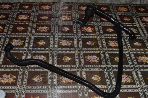

  11. Alex222
    Alex222 Завсегдатай
    9 июл 2009
    806
    A6 C5 2.8 QA
    вот он этот зверь

  13. ANTONIOxxx
    ANTONIOxxx Живу я здесь
    28 июн 2009
    1.886
    Смоленская обл.
    А6С5 3.0 QА 2003
    По ходеу этот. Раньше никто не делал, а теперь и китайци проснулись.
    Ps. Чутка припоздал.
