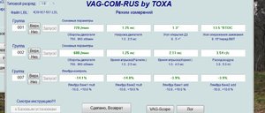

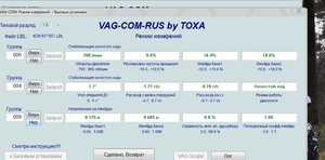

    В общем не дает покоя мне показания лямбд, легкое плаванье холостого. Вчера пробовал искать подсос воздуха, но ничего не нашел. Помыл разходомер, датчик температуры на впуске, Дз. Последнию можно было не трогать, горела как у кота я-ца. Изменений никаких. Теперь стоит дилема: поменять свечи или лямбды.? плаванье ХХ (680-720) начилось как мне кажится после замены свечей, и возможно из-за пропусков бенз льется на лямбды. По цене свечи ориг-400р*6=2400, лямбда-1600*2=3200-10%=2680. Знать бы точно что менять. Есть у кого какие мысли?

    какой расход бензина,показания лямбд на хх?

    Расход вроде не увеличился 16-город, 10-трасса. Но машина както резвей стала. Показания каких канолов нужно? Я просто в них нихрена не понимаю. есть скрины:
