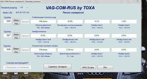

    Завидую напряжению бортсети. Я никогда 14 не видел. Всегда 13,9 - 13,7
    Ламбда смотрю не всегда работает..?
    В 009 группе одинаково "раскачиваются" лямбды? До какого напряжения и с одинаковой ли частотой прыгают..(на глаз хотя бы)
    И это..криминала как то не вижу.

    Вот и я криминала не вижу а чего такой расход ума не приложу.А по лямбдам есть не большие отличия в показаниях разнятся.

    Кароче посоветовали мне заменить эту лямбду, объяснили тем что он постарел, что это значит, зонд к примеру должен за минуту сделать сто переключений а он из за старости делает 30 вот и ошибка, вполне реально повлекшая за собой увеличенный расход топлива.А ещё лучше менять типа обе.

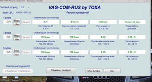

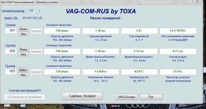

    Что-то картина не ахти. Что скажите? Еще была ошибка по лямде ряд-2.

    Что то у тебя температура на впуске мала походу фишки перепутаны попробуй поменятьсдатчика кик дауна или с продувочных клапонов.
  11. Владимир-74
    Владимир-74 Bad e-mail
    11 мар 2011
    528
    Audi A6\C5 2.8 98
    Да и температура ОЖ мала)) если внимательно посмотреть на скрины то заметите что машину только завёл и через 5 минут она нагрелась до 60C а это даже очень супер .:nod:
