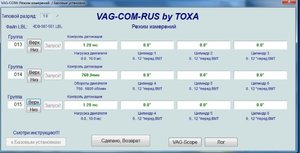

  1. Jaguar19

    Показания гонять не получится, а вот подписи к ним запросто. Открываем LBL-файл блокнотом и дальше путем анализа и сопоставления реальных показаний и подписей, приводим в соответствие.

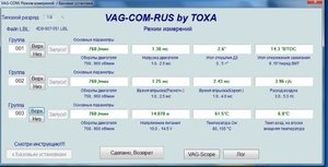

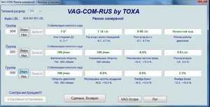

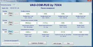

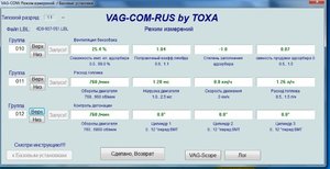

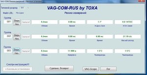

    Вообщем начну по порядку :) Спасибо Jaguar19 за фаил LBL (за что видно на скринах) За что ему, плюс в репу. Также + клубню Guru за его железные нервы вталкивая мне в мозг бесценную информацию:beer:

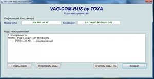

    Сделал я сейчас по всем группам Двигателя диагностику и решил выложить скрины может кто нибудь всё таки из вас обнаружит что нить подозрительное что даёт такой ацкий расход за 20 литров. Оч надеюсь..
    PS: Ошибка через два дня выскочила по зонду спорадическая опять :-(
