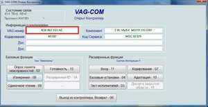

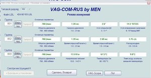

    Guru, я когда то, скачал вот этот фаил (VAG - Бензиновые двигатели) дык вот сейчас внимательно начал его изучать и понял что ничего не совпадает у меня с их таблицами кодов.Сравнил к примеру группу 003 у себя и там у меня в ней можно посмотреть температуру а там уже другие значения, тоже и в группе 007 и близко не совпадает.Получается этот документ не для моего движка?

    Владимир-74, у вас на скринах четко написано что, LBL ни один не совпал, соответственно подписи к групам не соответствуют выводимым данным.
    У меня было тоже самое. Решил проблему написанием "своего" LBL-файла. Процесс довольно подробно описан на форуме. У моего VAG номер 4D0 907 551 AF. Этот номер написан на экране после "входа" в двигатель. Если номера совпадут, готов поделиться.

    Буквами не совпал :( мой 4D0 907 551 AE Я так понял не пойдёт?
    А где ты увидел у меня на скринах что, LBL ни один не совпал ? Ты про это ? (я подчеркнул на втором скрине)

  7. Jaguar19
    Jaguar19 Новичок
    2 сен 2008
    34
    A6

    А как мне сделать чтобы вместо надписи (lbl фаил не наден) писало 4D0 907 551 ?
    PS: таблицу что для тросика скинул Guru мне подошла по группам :)

  13. Jaguar19
    Jaguar19 Новичок
    2 сен 2008
    34
    A6
    В папке с программой VAGCOM есть папка Labels (VAGCOM311.2RUS\Labels) нужно покласть этот самый LBL-файл туда что б он определился программой.
    Выкладываю свой "as is".
    Посмотреть вложение 4D0-907-551.txt
    поменять расширение файла с txt на lbl , иначе не грузит на форум
