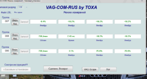

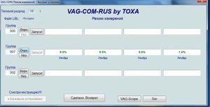

    Guru не серчай, мне сейчас мануал не понять, первые шаги делаю, без Вас форумчане ни как, потом будет полегче, буду читать.Что касается тех картинок, что ты скинул, значения в группах эти считаются эталонными я правильно понял??? Второе, программа вряд ли плохая, думаю, что с машиной не так всё :((не зря расход сейчас 20 литров на сотню). Вот зашёл в ДВигатель-> Измерения 08-> поставил группу 007 как ты написал (двигатель был прогрет до рабочей температуры и работал на момент измерения)Везде всё по нулям тольков крайней 1.6 кароче далеко от 10-10-10-10 как на твоём скрине:(

    Не, не правильно понял. 10 - это предел по модулю. После него пишется ошибка. Если -10 - смесь богатая.
    Если +10 - бедная. В зависимости от окошка это или на ХХ или под нагрузкой и по головам соответственно.
    Если ты скинул ошибки давно - то у тебя практически идеал. Чуууть чуть на ХХ богатит левая голова...
    Объясняю почему (если скинул давно). При скидывании ошибок - обнуляются значения в этих окошках и заново начинается "притирка". Так вот не сбрасывая никаких ошибок поезди пару дней на разных режимах и посмотри снова.

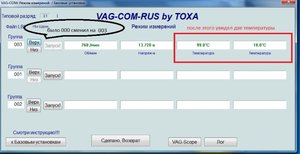

    С лямбдами разобрались, поежу дальше, потом сново проверю на ошибки.Ещё остался вопрос по температуре, в группе 003 в твоём скрине Coolant temperature может быть от 80 до 105 так? а в последним значении почему прочерки? Что за температура Inteke air temperature? У меня там 18С :shock: Я так понял в третьим значении там где у меня 99C это нормально?
    Coolant temperature это температура ОЖ поступающая с датчика на мозги ?

    Это температура всасываемого воздуха. Датчик оной стоит на гофре недалеко от ДЗ.
    Да, при условии что при холодной машине 3 и 4_ое окошки близки по значению и по мере прогрева в 3_ем окошке т-ра растет плавно.
    Да.

    Я только могу сказать, если я правильно учусь, что у тебя очень богатая смесь :shuffle:

    007 и 008 группы показывают что у тебя идёт переобогащение смеси.
    Ошибка должна прописываться.
    А вот 006 не понимаю..там показано, что на Х.Х. наоборот бедная смесь.
    Я бы пока на нем не заморачивался.
    Посмотри что у тебя в 004 канале. 2 и 3 окошко покажут насколько "врет" по воздуху (воздухомер).
    В идеале "0".
    Перевод , правда, не особо дался. :)
    Понял что если меньше -0,7 , то неучтённые подсосы.
    Если больше +0,7 - не понял..
    И еще 009 посмотри как у тебя прыгают лямбды на ХХ в 1 и 2_ом окошках.
    (в идеале должно от 0,0 до 1 вольта прыгать)
    При богатой смеси будет прыгать от 0,7 до 1
    При бедной смеси от 0,0 до 0,3

    Guru, так значит там где уменя 18С, это значит нормально так ? Ведь машина была прогрета.
    НО почему там где у меня 99С на приборке кажит 90С, значит кто то врёт,либо датчик ОЖ, либо прибор на приборке?

    Если я все же прав в изложении, то 18 гр. это тепература на входе в ДЗ.
    Не знаю какая т-ра была за бортом в это впремя..но сам прикинь, могла или нет она быть такой.
    На приборку ты по стрелочному индикатору смотришь? Если да - забей... на то он и показометр, а не точный прибор.

    на приборке стрелка будет на 90 стоять при реальной ремепратуре от 80 до 105 примерно. Специально так сделано

    На улице было на тот момент около +1С , вот и мне интересно должна ли она быть +18С при прогретом двигателе.Что тогда летом там творится будет :rollingeyes:
    Кому не сложно посмотрите какова разница у вас в 003 группе в четвёртом значении???
